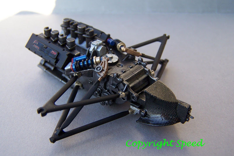

- Speed
- Messages : 1051
La mini avancée du jour, ce sont les suspensions terminées :
Les voici installées sur le moteur :
Les collecteurs d'échappement sont peints en métal brulé model master au pinceau. Le rendu est superbe et très réaliste, à tel point que je me demande si je vais faire des effets de chauffe en brossage dessus
